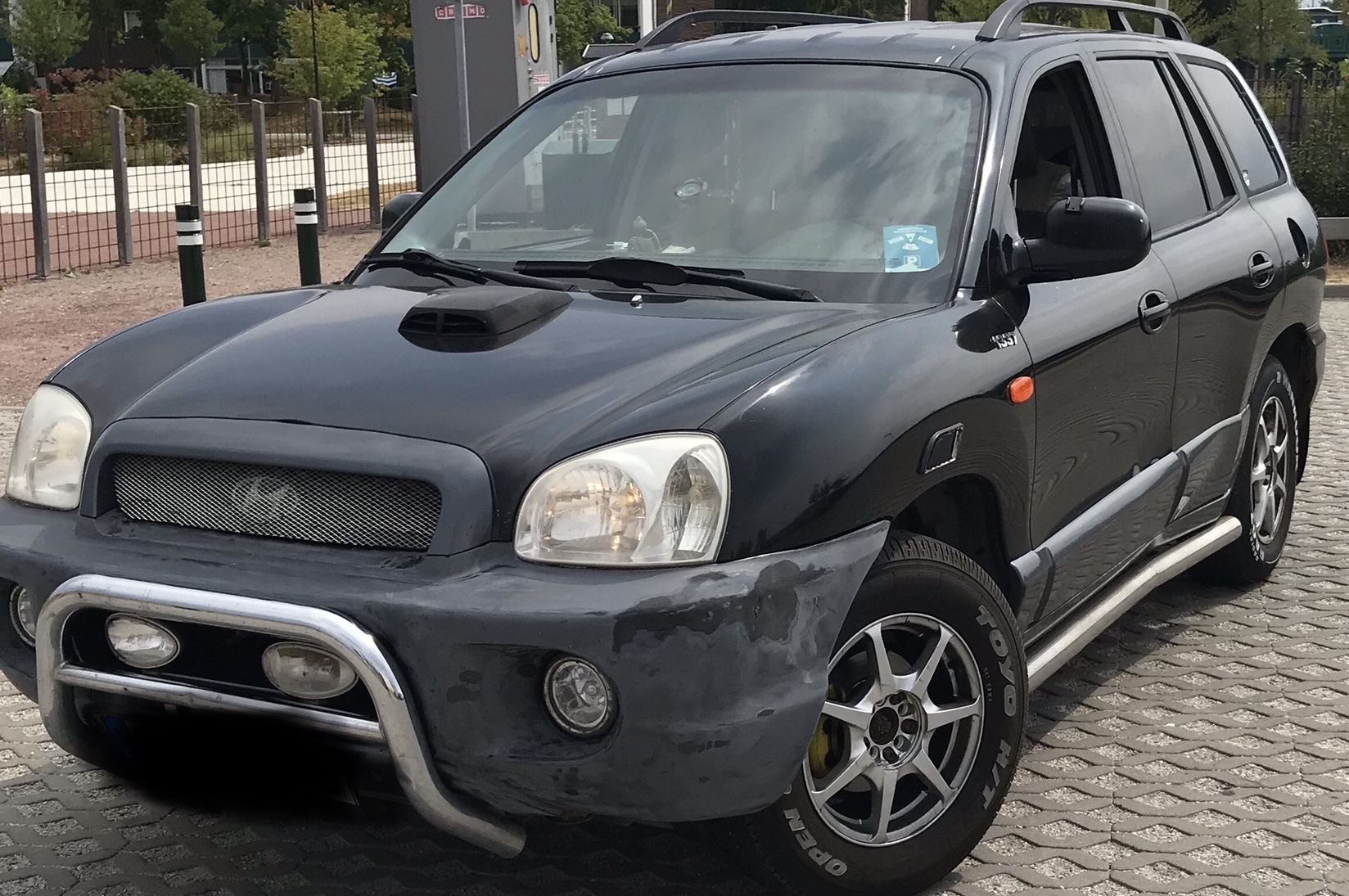

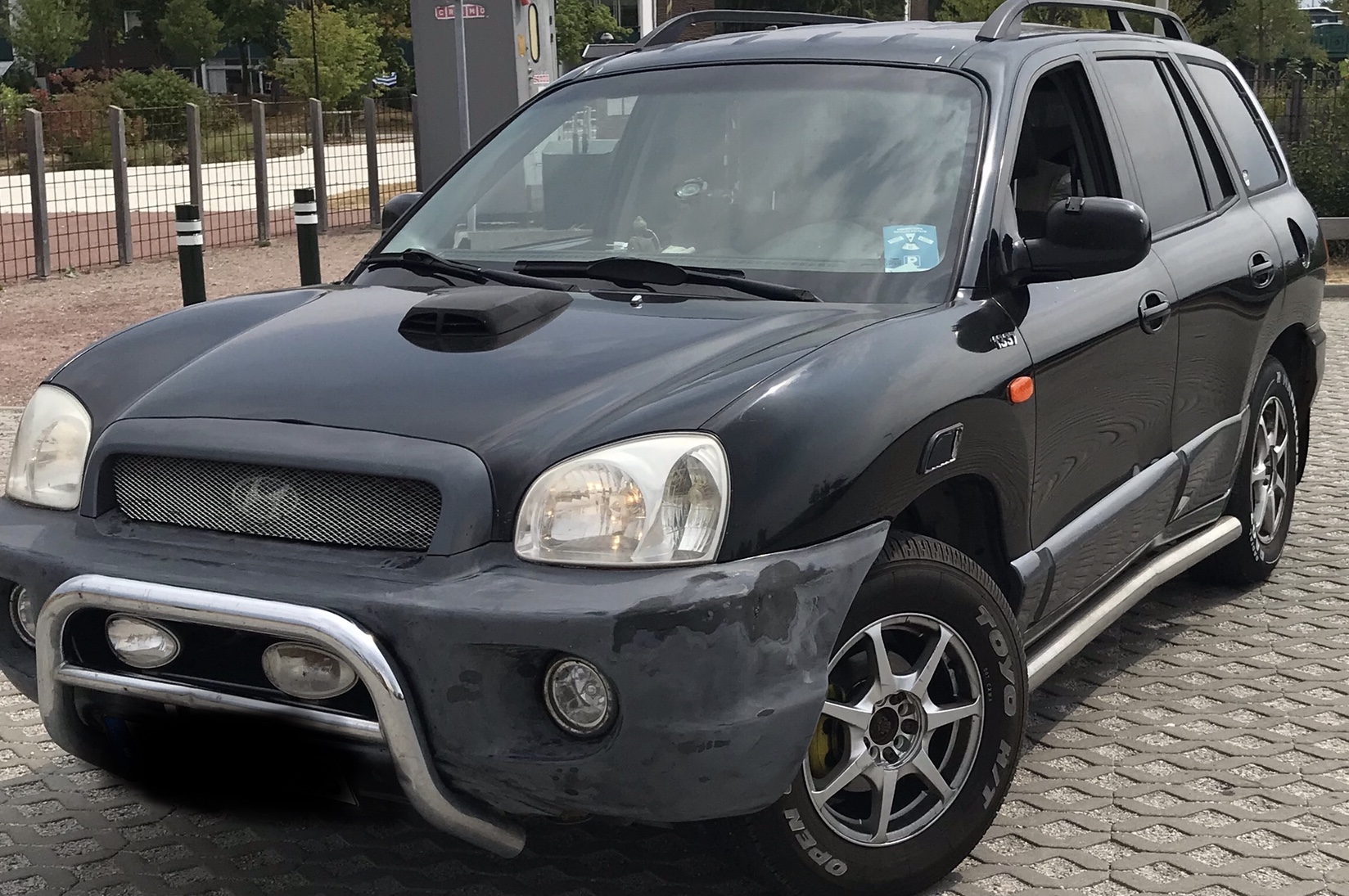

Har en fin gammal santa fe 2004 automat.

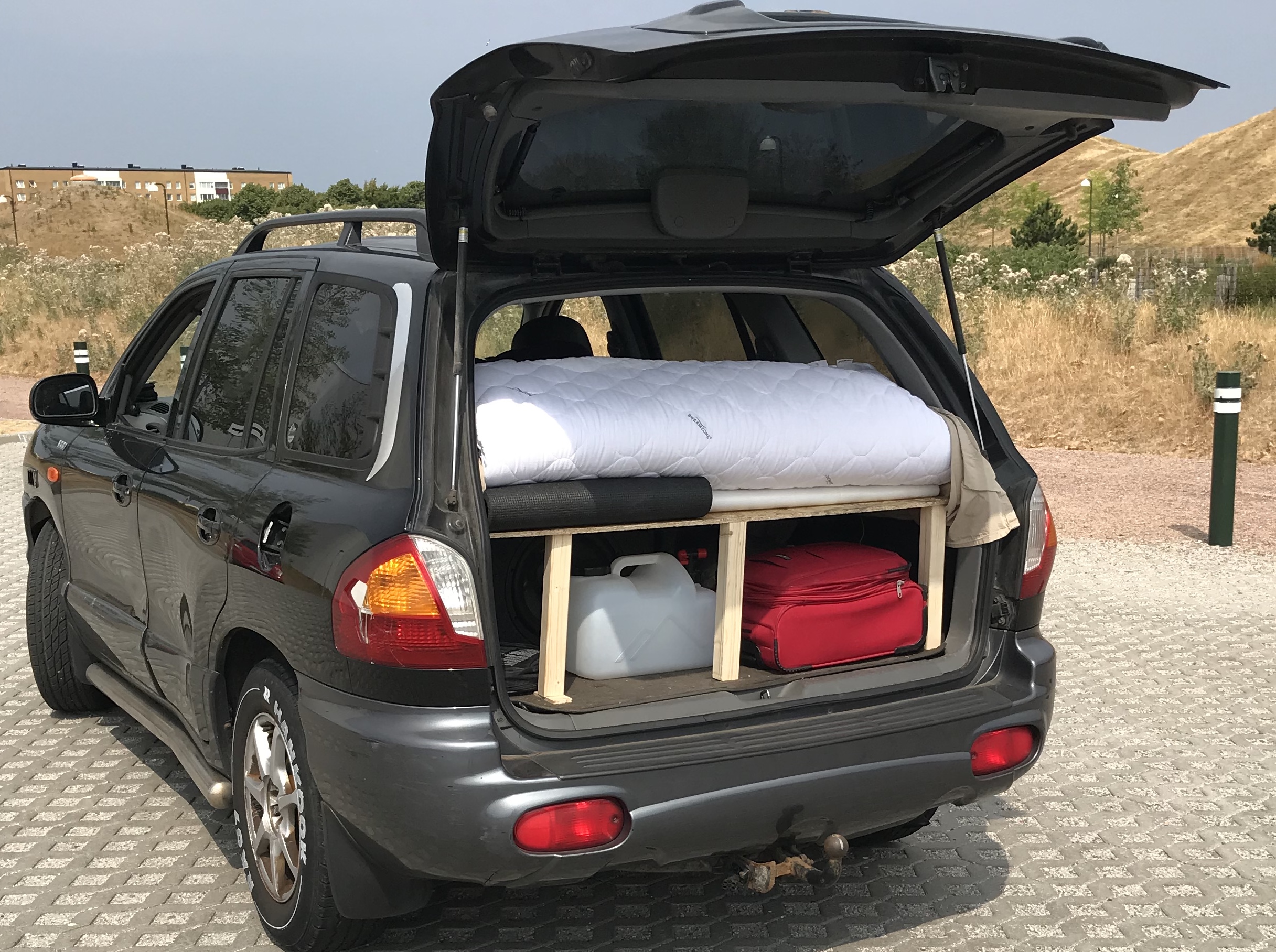

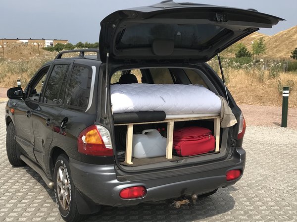

Katastrof på en sommar roadtrip speciellt eftersom vi sover i bilen. (Fällt ner baksätena, lagt på en spånskiva och en bäddmadrass= Hyundai santa fe husbil )
