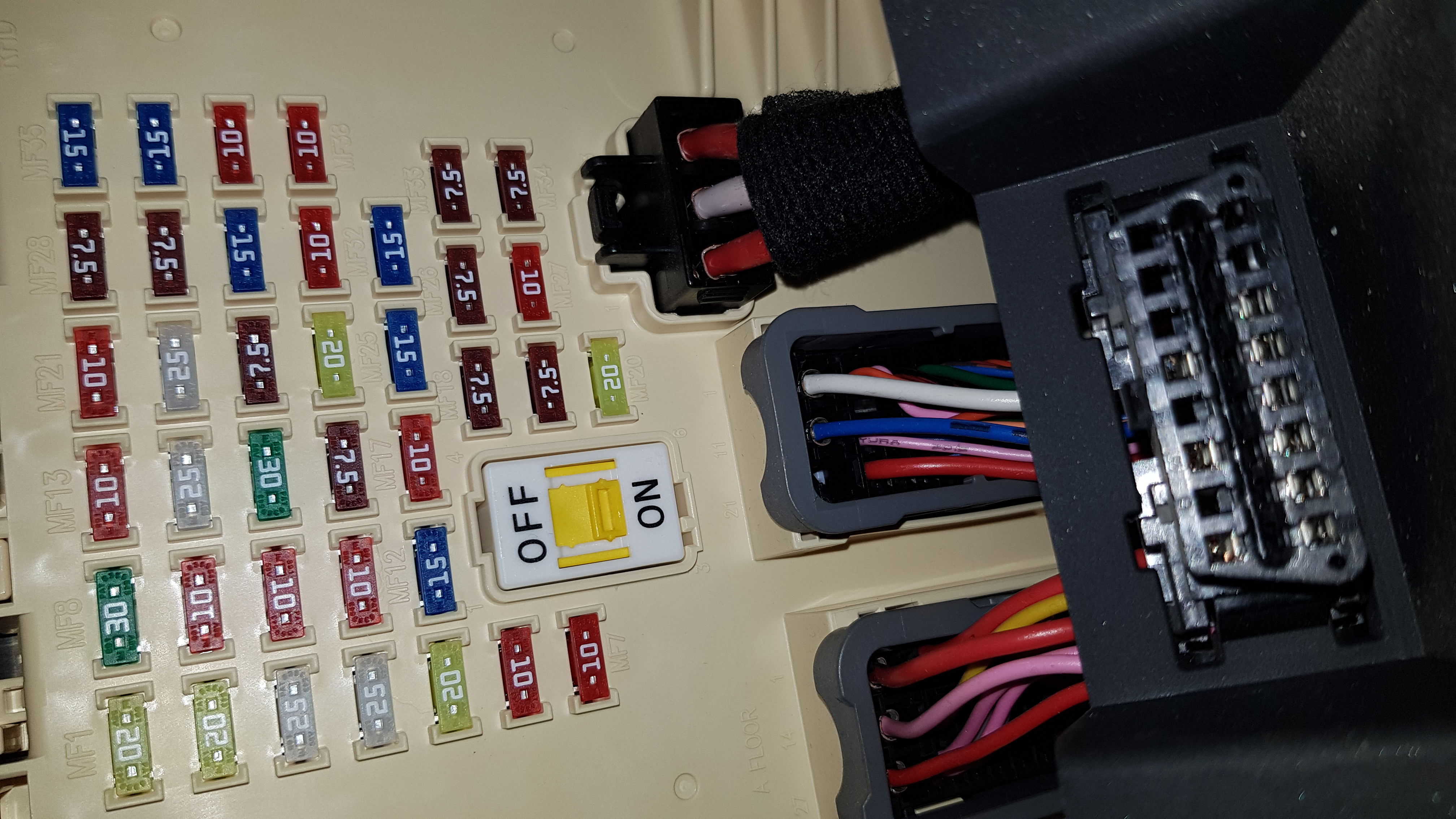

Re: Säkring till stereo går när jag startar bilen
03 aug 2020, 21:15
Min stereo vart svart idag och går inte att starta. Vart sitter säkringen? Alla mina säkringar ser hela ut. Se bild.
06 aug 2020, 20:51
Har ni hittat nåt mera som kan vara orsaken till varför säkringen far? Jag byte mitt standard batteri för 2 år sen och då hade jag inte några problem med att säkringen for.
Jag kan köra 20mil och lyssna på radio utan problem. Sen kommer jag till trafikljus och bilen automatisk stänger av sig och när bilen startar igen så far säkringen.
Nästa gång står jag bara på macken och säkringen far när jag vill ha ner rutorna på bilen utan att ha startat bilen. Endast i tändläge.
Jag kontroll mäte mitt batteri och den visar 12.9v när bilen står.
06 aug 2020, 20:56
Står även i handboken att säkringen går till Radio, Navigation, Spänningsstabilisator (radio).
Jag har inge navigator, någon som behövt byta Spänningsstabilisatorn? Vart sitter den?
