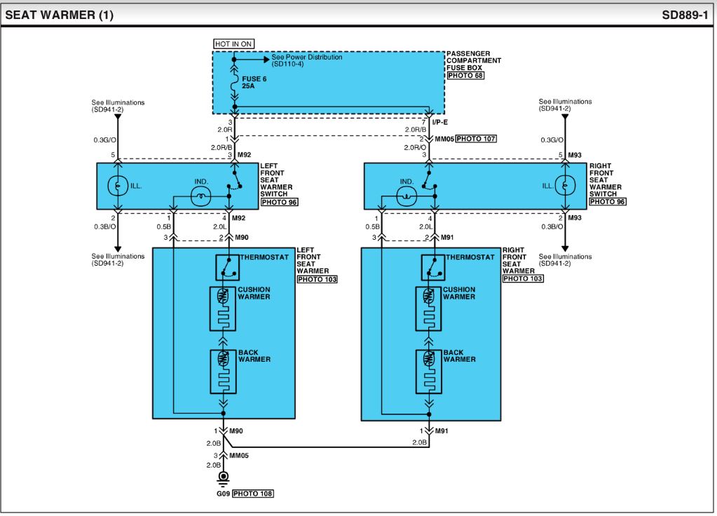

Ny på forumet så jag har inte kollat alla trådar ! Men jag har ett problem med sätesvärmen som inte går att stänga av på förarsidan ! Lampan lyser i knappen att den är påslagen hela tiden så jag bytte knappen för att utesluta knappfel utan framgång ! Det konstiga var att före kunde jag ha lyset påslaget och stänga av med nyckel och lyset slocknade ! Nu gör den inte det längre så jag får vrida av det manuellt ! Är det fel på något relä som styr båda felen eller är det något annat galet ? Och var sitter det reläet isf ? Tacksam för tips då blir lite varmt om ändan .

Hur har det gått?
Funderade lite o kollade på elschemat, men blir inte så mycket klokare...
Säkring 6 (25A) servar båda stolsvärmarna fram.
Sen kommer strömbrytaren, sen en termostat och efter det själva värmeelementen och ner till jord.
Det finns få felkällor...
Du har inte bara tagit tjocka understället ur garderoben då..?
Om du tar bort strömbrytaren helt...Vad händer då?
Hur fungerar det på passagerarsidan?

Har inte hunnit kolla något än ! Men förarsidan blir ju varm och lampan lyser hela tiden och det verkar fungera på passagerarsidan då lampan tänds när man sätter igång värmen och slocknar när man stänger av . Har inte testat att ta ur knappen på förarsidan igen . Får kolla senare i veckan .
