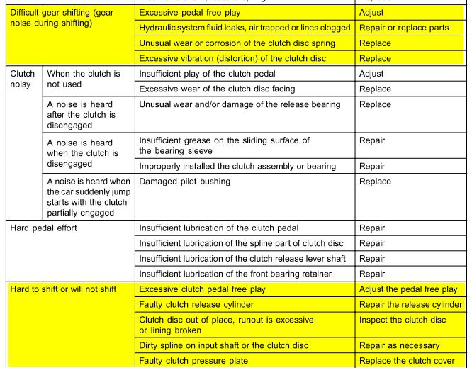

2Har du haft någon som kollat att slavcylindern/armen också rör sig när pedalen trycks ner?
Annars är förslagen enligt bild

3Armen och slavcylindern rör sig när man trycker ner pedalen. Har förstått som att de är lätta att lufta de här, vissa bilar kan ju trilskas lite med att få ur luften. pumpade genom runt en liter på slutet utan att det kom någon luft, så är nog bara ett kopplingsbyte kvar.anders skrev: 28 jul 2022, 09:17 Har du haft någon som kollat att slavcylindern/armen också rör sig när pedalen trycks ner?
