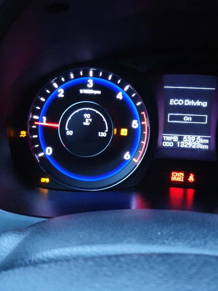

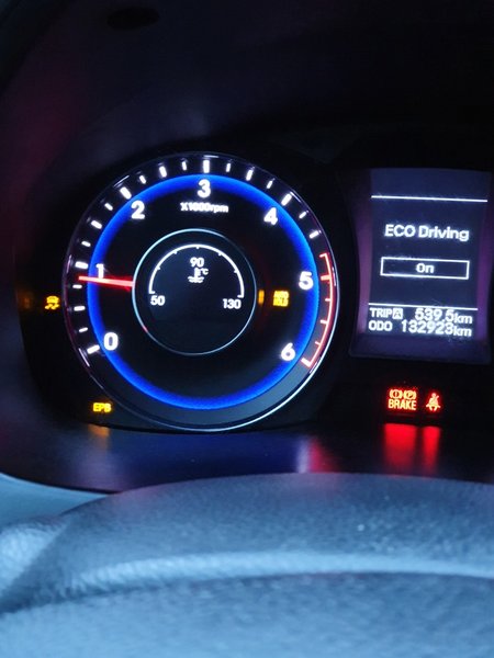

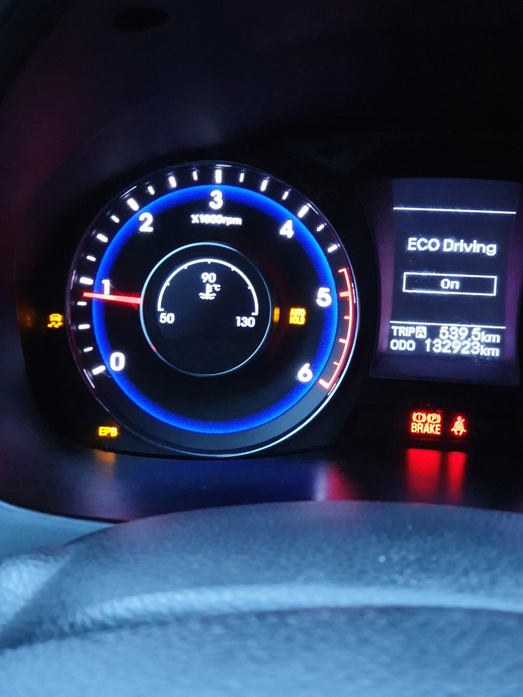

2Som ni ser på bilden så lyser det massa lampor.
Handbromslampan blinkar hela tiden och dom andra lyser konstant. (Inte bältesvarnaren)
