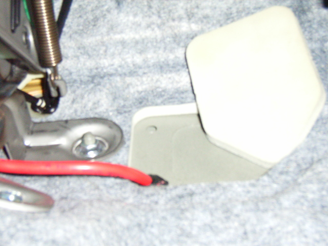

Om man lättar på mattan bakom pedalerna så att man ser plåten, så ser man på ett ställe något som lliknar ett igensatt hål ca 8mm.
Borra där o kom rätt ut i motorrummet bredvid bromscylindern. Avsäkra vid batteriet. Mät gärna en gång eller två så att man inte sätter borren genom bromsservot.
Glöm inte att använda en sån där gummiring så att inte kabeln skavs upp mot plåten och kortsluts...Det är obra.

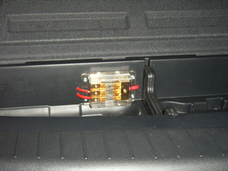

Drog sedan kabeln mitt i bilen till ett sk powerblock som monterades inuti den lilla lådan där man har verktygen. Därifrån är det lätt att sprida elen till det man vill ha och lätt att ansluta/ta bort när man behöver lastutrymmet.
