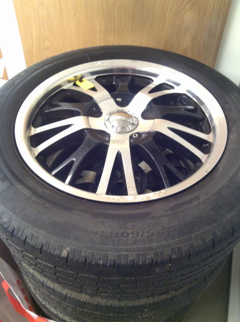

Sommardäck 235/60/18
Säljer mina sommardäck som jag hade till min Santa Fe CM
Fälgar Ai Boost
Bultmönster 5/114,3 mm
Dim. 7,5tum x x18 tum
ET 35
Tyvärr är det oxidkryp på fälgarna, därav det låga priset.
Däck: Kumho Radial 798 Plus, ca 5 mm kvar.
250 kronor per hjul = 1000 kr för 4 hjul.
Sollentuna

IMG_20141012_153448_update.jpg IMG_20141012_153448_update.jpg Visad 3689 gånger 80.96 KiB
