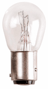

det som är lite märkligt är att du skrev att inte heller bakljusen på släpet lyste.
Hade nog ändå kollat lamporna, det är vanligt att de ha två "lystrådar" i sig, en för broms o en för P-ljus.
Det är mindre vanligt att hitta fyra stycken trasiga på samma ekipage, men konstigare saker har väl hänt. ;-)
Ta ur o kolla glödlamporna i alla fall så båda trådarna är hela.

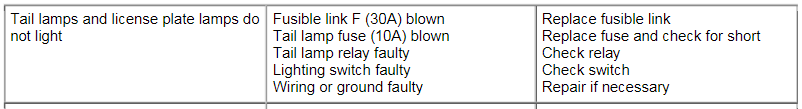

Nummerskyltsbelysningen går på samma krets, så om den fungerar bör det inte vara något med kablar säkringar.
Om den inte heller lyser så får man kolla föreslås följande:
