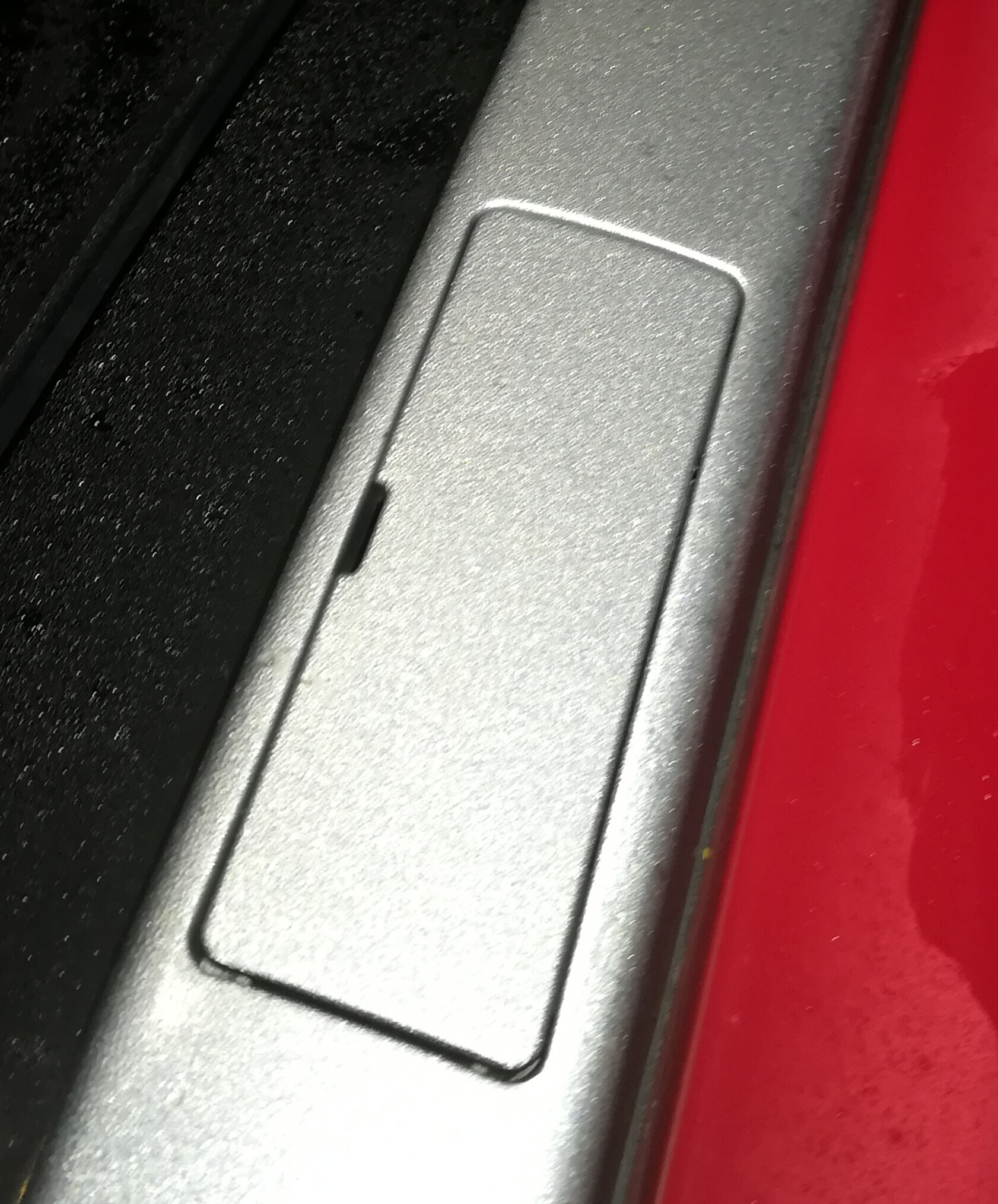

Hej jag ska skaffa takräcke till min i30 från 2014.
Det finns några låga rails med luckor, under luckorna gissar jag att det finns en fixpoint. Dock sade säljaren att tar man bort luckorna går det inte att sätta dit dom igen utan då får man leva med hål i railsen om man inte har takräcket på... Stämmer verkligen det? Lägger in en bild så blir det kanske lite tydligare.

2Hej! Det går att ta bort dom och sätta dit som hur många gånger som helst men du kommer få skruva bort och dit fästena för takbågarna hela tiden(fästena ersätter plastlockena 4x).
Va försiktig vid borttagning av lockena,
Lätt att både Railsen och lockena får skador, tejpa eltejp på en radiomejsel.
