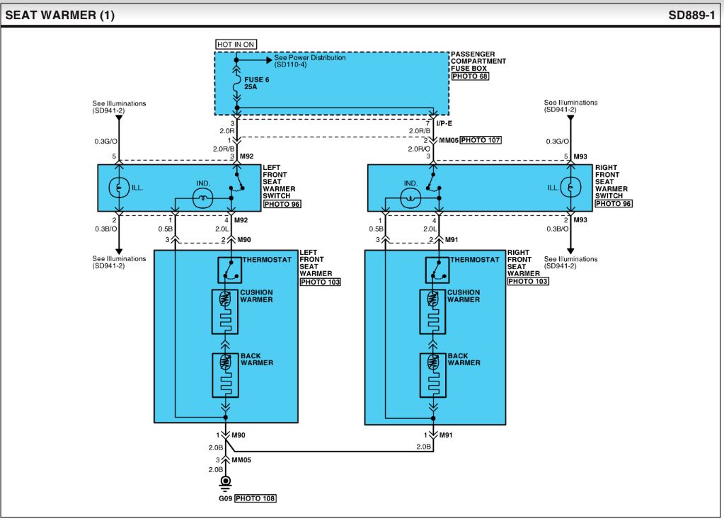

1Ny på forumet så jag har inte kollat alla trådar ! Men jag har ett problem med sätesvärmen som inte går att stänga av på förarsidan ! Lampan lyser i knappen att den är påslagen hela tiden så jag bytte knappen för att utesluta knappfel utan framgång ! Det konstiga var att före kunde jag ha lyset påslaget och stänga av med nyckel och lyset slocknade ! Nu gör den inte det längre så jag får vrida av det manuellt ! Är det fel på något relä som styr båda felen eller är det något annat galet ? Och var sitter det reläet isf ? Tacksam för tips då blir lite varmt om ändan .
