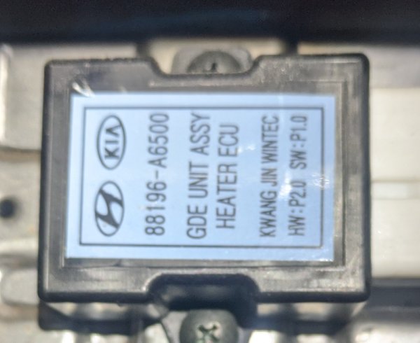

6Har nu provat att mäta upp i säkringshållaren. Fick spänning på det ena stiftet när jag kollade. Innebär alltså att problemet är efter säkringen? Kan det vara den där GDE UNIT ASSY HEATER ECU som sitter under sätet som spökar till allting?
Re: Sätesvärmen slutade fungera
8Har den där burken någon kontakt som går att koppla ur? Mät i så fall på stiften i kontakten du lossar, med värmesitsknappen omväxlande av/på. Får du spänning dit när knappen är på?
Om du får spänning dit så förklarar ju inte det varför de andra sakerna inte funkar men det är ju kanske en bit på väg.
