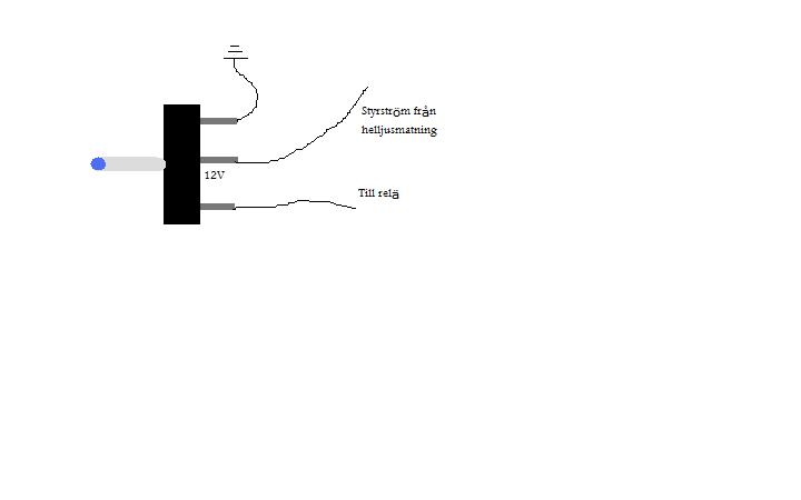

Utan att veta vad du har för strömbrytare, så gissar jag på att du har 3 anslutningsstift på den.
Ett av dem, troligen märkt 12V eller "+" som du kopplar in på vanliga helljuskabeln för att få styrström när helljusen tänds.
En av de andra ska jordas på lämpligt ställe. Brukar gå att hitta bra ställen bakom instrumentpanelen.
och ett av dem ska gå vidare till extraljusreläet.
Strömbr.jpg Strömbr.jpg Visad 3967 gånger 9.99 KiB

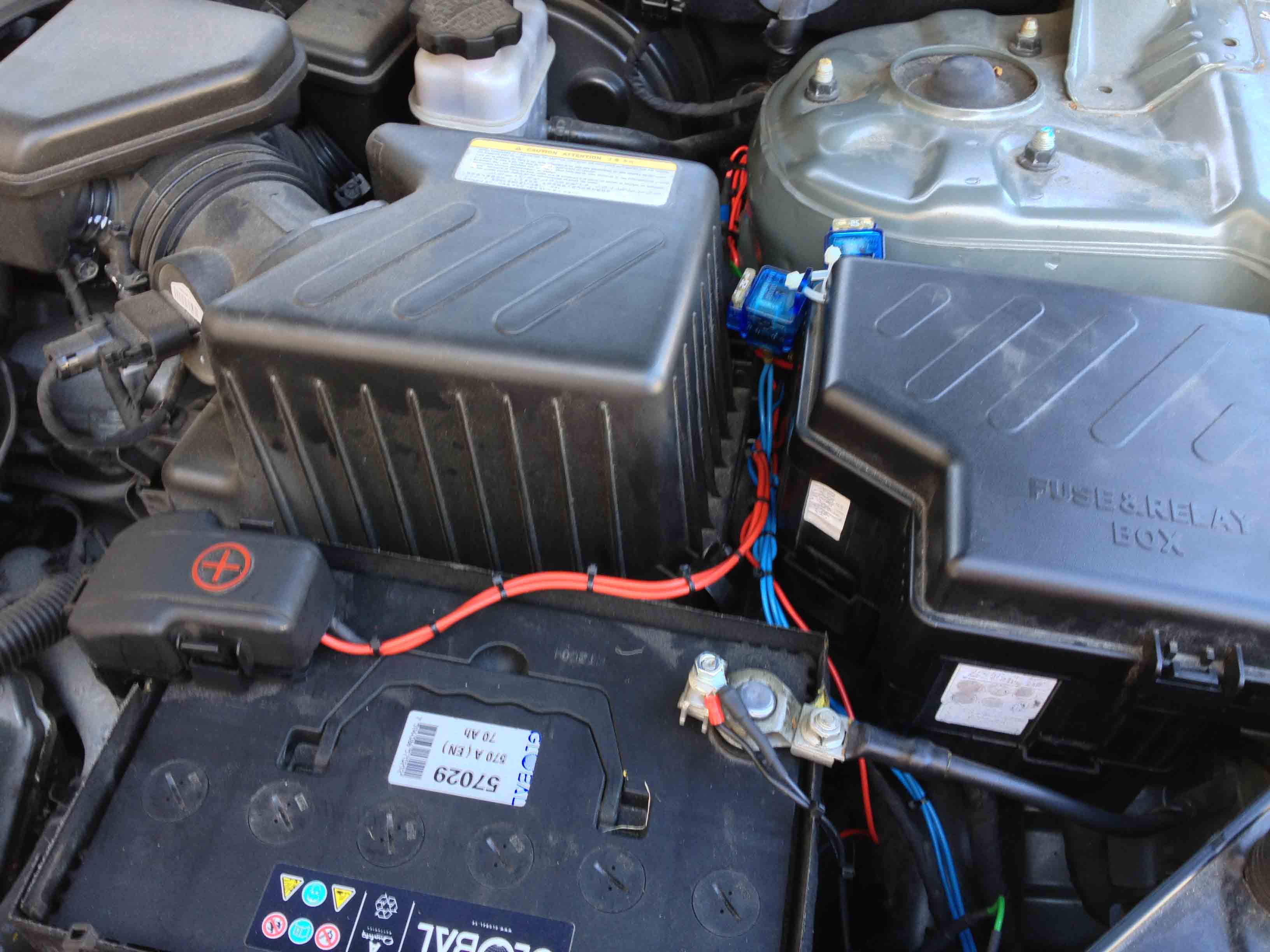

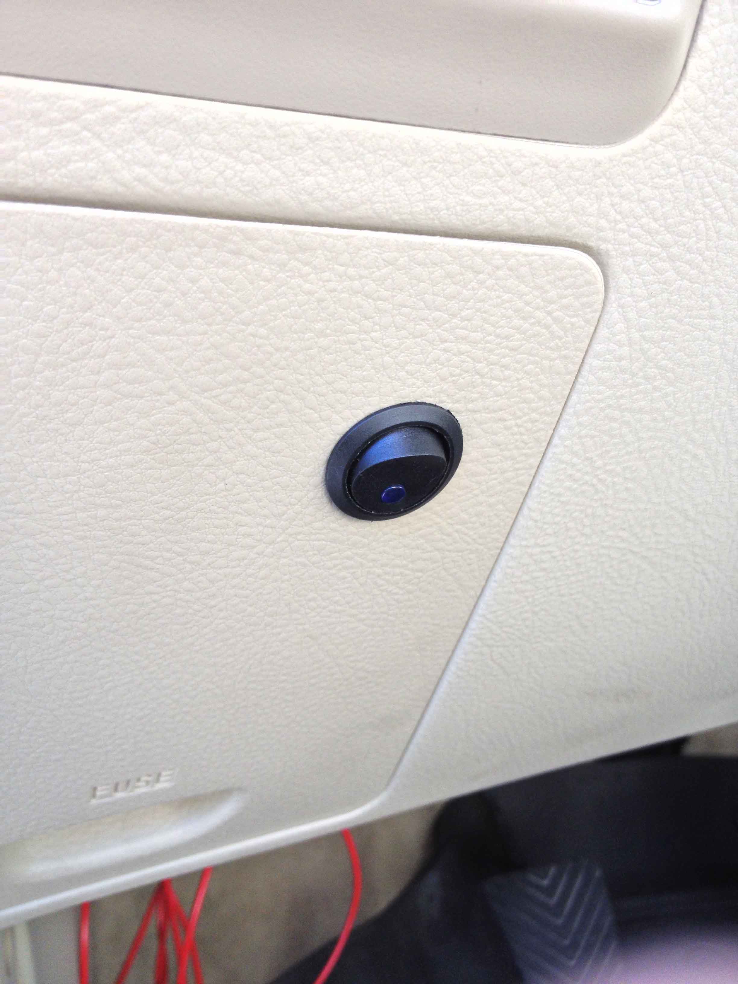

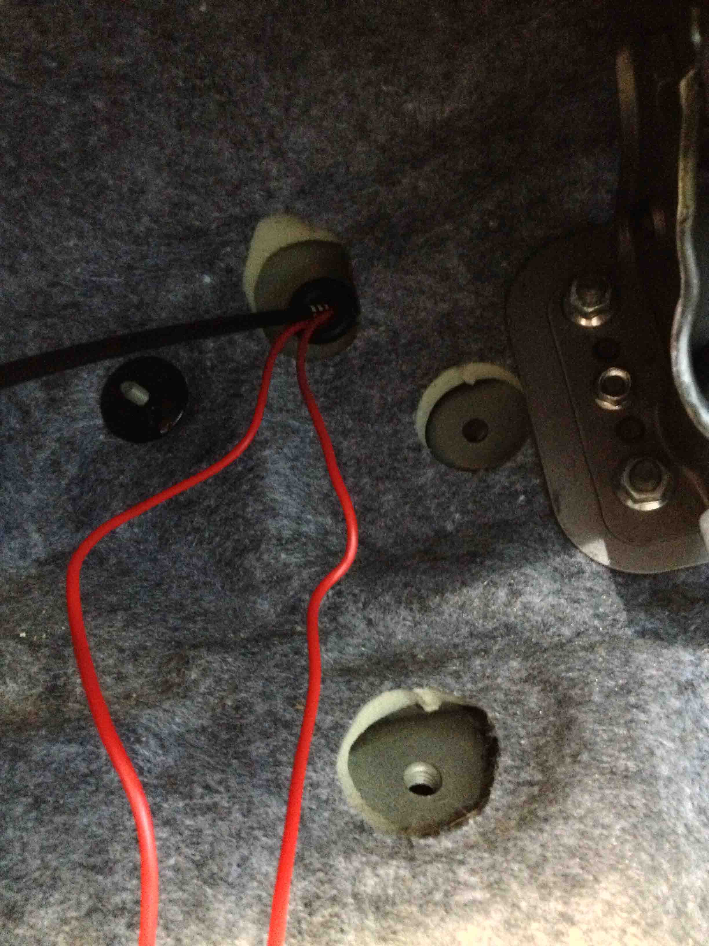

Återkoppling!
Tänkte bara informera de som kan tänkas bry sig - inkopplingen är klar!
Det blev som tänkt, om inte bättre. Allt sitter på plats och fungerar som det ska.
Jag hade lite problem när allt väl var kopplat, skarvat och draget - då fungerade det först inte, men efter lite felsökning så visade det sig att det var dålig jord som var orsaken, när detta var åtgärdat så funkade allt som det skulle!
Jag säkrade av med 5A, 3A visade sig vara för klent. Jag tog styrströmmen (funderade även på att ta jorden till styrströmmen) till brytaren och jordade sedan knappen i en skruv som man nästan skulle kunna tro satt där av den anledningen.
Jag slapp dessutom borra - det gick ypperligt att gå igenom torpeden där vajern till motorhuvslåset går (körde först igenom en ståltråd som jag sedan drog igenom kabeln med).
När jag ändå höll på så ordnade jag till ormboet av sladdar som var sedan tidigare, och passade även på att byta ut det ensamma relät till extraljusen till två för att minska belastningen på dem.
Placerade knappen på luckan till säkringsboxen för att det dels var det enklaste stället med mest "luft" bakom och dessutom så är den lättåtkomlig där.
/Andreas
Santa Fe -07 2,7/V6 M5 Comfort 5, Olivgrön m. ljus inredning

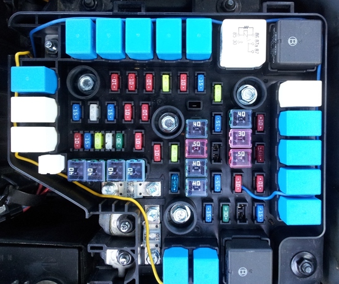

Jag tog styrström direkt vid säkringen i boxen. (Blå kabel)
Kopplar man på sig på rätt sida säkringen så skyddar den även relästyrningen.
20130907_171544.jpg 20130907_171544.jpg Visad 3835 gånger 239.07 KiB
Re: Hjälp med strömbrytare till extraljus
anders skrev:Snyggt jobbat!
