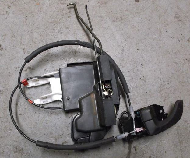

Tjaa...
det är ju vajrar och stänger inne i dörren som ska trycka och dra och eftersom dörrarna inte är helt täta så kan man nog vara säker på att det samlats en del jox där under åren.
Addera vårt schizofrena klimat och tonvis med saltlake på vägarna så...
Lossa dörrsidan och spraya in 5-56/WD40 är mitt tips.
Funkar inte det så kostar en begagnad centrallåsmotor runt en 300:-
