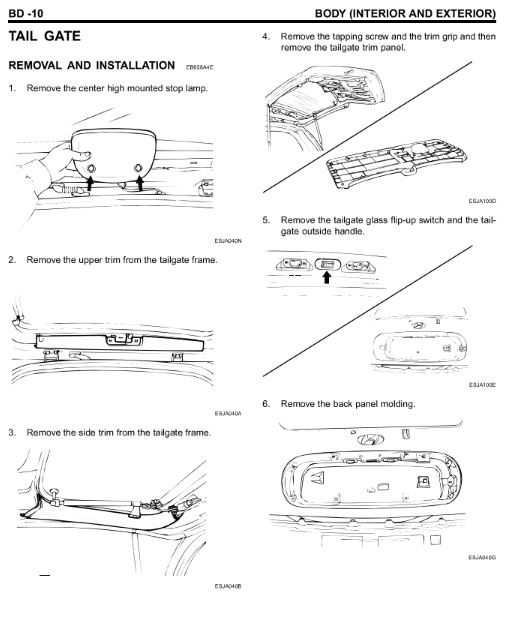

4Manualen säger inte mycket om hur många skruvar det är eller var de sitter tyvärr. Det brukar alltid vara någon gömd bakom någon liten lucka i handtaget också...
Hoppa steg 5 & 6 om du inte tänkt ta bort hela luckan
