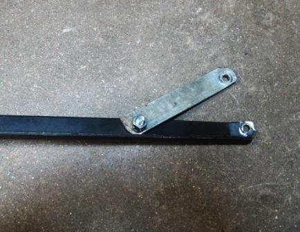

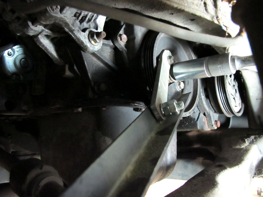

Inga specialverktyg krävdes. Ett enkelt mothåll för att lätt kunna lossa vevaxelremskivan snickrade jag till av ett några skrotbitar som jag hade liggande.
Edit: Bifogade en bild på mothållet nedan, en bit vinkeljärn och en bit plattjärn ihopskruvade som fästs i remskivan med AC-remskivans befintliga skruvar och tar stöd mot bärarmen till hjulet.

Bra jobbat!
Om du har möjlighet att lägga upp en bild på ditt specialverktyg oxå så är det bara för admin att länka hit från DYI kategorin eller nåt.
