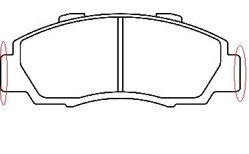

Oftast är de väl de inre beläggen som inte glider som de borde i bromsoken. Jag har för vana att de gånger jag tar bort eller byter belägg, att slipa av ändarna lite
pad.jpg pad.jpg Visad 3391 gånger 9.48 KiB
