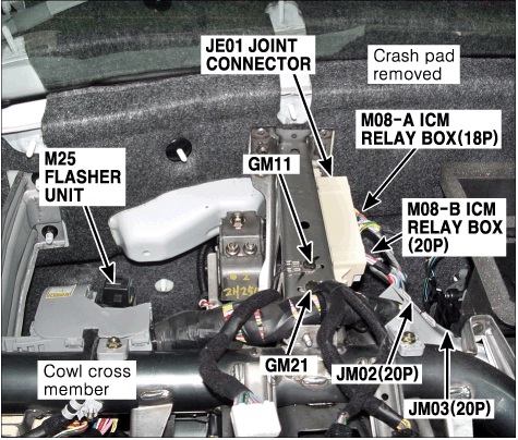

Håller på att byta ut de flesta glödlamporna mot led-lampor. Nu tänkte jag byta blinkerslamporna och montera ett solid state relä för att slippa en massa effektmotstånd.
Men var sitter blinkreläet? Bakom säkringsboxen i kupén har jag hört rykten om, men om någon vet säkert så vore det toppen innan jag börjar riva i bilen.
Oj! Det når jag aldrig från fotbrunnen, det är en sak som är säker. Ta bort intrumentpanelen är inte heller så tilltalande...
Nåväl, tack så mycket för den gedigna informationen! Det blir nog några effektmotstånd trots allt.
