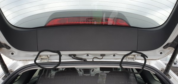

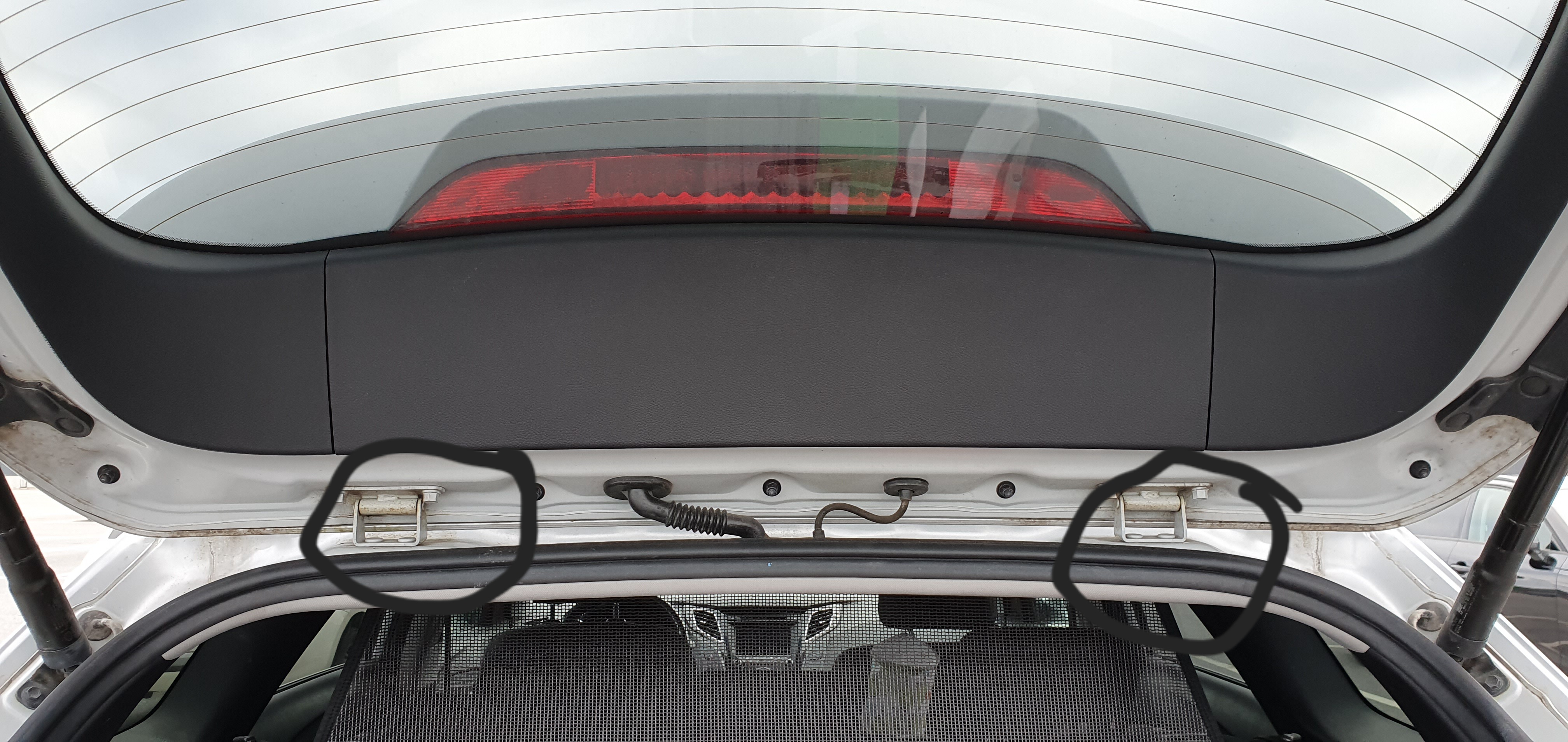

4Nu tänkte jag byta bromsljusen jag också. Undrar bara lite om de 4 bulten. Är det dem som man kommer åt från insidan? Vill ju inte riskera att förstöra nåt
Re: Bromsljus baklucka
5Nej. Det är de fyra svarta som du inte ringat in.lindakiok123 skrev: 23 jun 2022, 19:51 Nu tänkte jag byta bromsljusen jag också. Undrar bara lite om de 4 bulten. Är det dem som man kommer åt från insidan? Vill ju inte riskera att förstöra nåt20220623_193812.jpg
De du har ringat in är gångjärnen till bakluckan och är bra att lämna orörda
