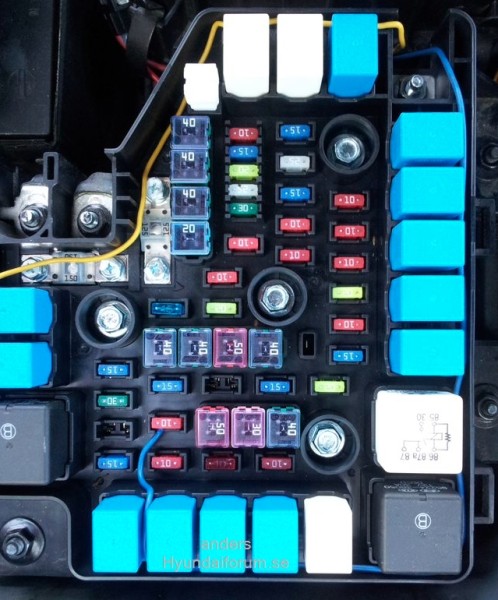

Men i denna j…vla kyla, så har jag inte tålamodet att mäta vilken kabel för helljuset som går in i lamphållaren, gärna också berätta vilken kabelstam det är som ska användas. Tänkt stjäla 12V till relä.

Enklast är nog att ta styrströmmen till relät inne i säkringslådan se bild. 10A med blå kabel inlagd. Nu finns det ju smidiga strömtjuvar med säkring i, om man är åt det seriösa hållet
Sen kan man dra ut den ur lådan tillsammans med de andra kablarna.

Ett mycket bra råd som jag givetvis måste testa, hade själv inte kommit på idén att tjuva lite el från säkringen.
Krävs ju ingen tjockare kabel för att dra ett relä.
Tack än en gång för hjälpen!!
