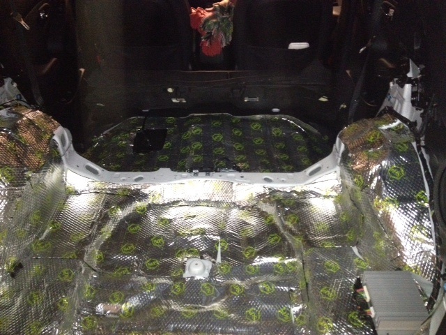

Måste tacka "Miket", för den länken som visar elinstalation. Det var mycket hjälp. Rätta säga den demontering av :P :P :P halva bilen. Först var man lite skraj. Men sen det gick mycket bra. Och det viktigaste kunde jag passa på att tillljudisolera bilen. Hoppas att bilen blir tystare. :geek: :geek: Bifogar bild. Det man inte ser, att jag också isolerade bakluckan som var bara naken plåt.
