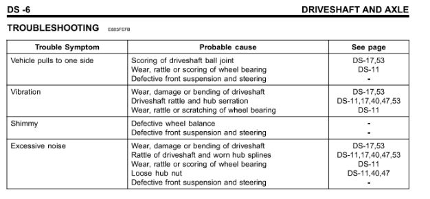

Klurigt med ljud...
Konsulterade "boken" men vet inte om man blev så mycket klokare.
Hur mår gummibussningarna?
Skärmklipp.JPG Skärmklipp.JPG Visad 4469 gånger 42.84 KiB
