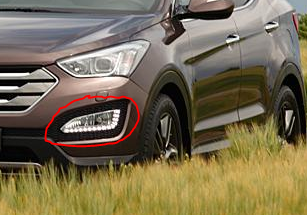

Vänster dagljus har slocknat, undrar om någon vet hur man fixar det ?
Det är 'slingan' under dimljuset som inte fungera..

Re: Trasigt dagljus
4Båda mina DRL slutade fungera och verkstan skulle ha 16000kr för att byta till nya.
Jag följde instruktionen på youtube video
Bytte ut samtliga motstånd mot 4,7 ohm 1w för en kostnad av 59 kr totalt inkl frakt. Nu fungerar de igen
