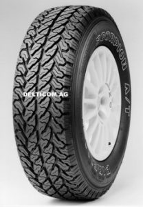

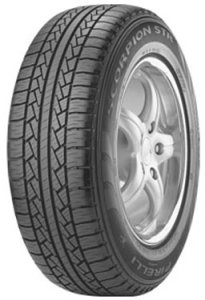

Pirelli SCORPION AT
Pirelli Scorpion STRA
Bägge Pirelli däcken listas för SEK 1,151,-/st
Goodyear WRANGLER HP ALLWEATHER SEK 1,220,-/st
Våra gamla Hankook RA 07-or listas på SEK 965,-
Priserna avser fritt hemkört till adress i Sverige, men montering tillkommer, + ev andra kostnader - har inte kollat fullt ut; tycker nämligen inte det verkar speciellt billigt - känns avgjort som att gå efter ån för att hämta vatten, som ändå bara duger att diska i, typ...
