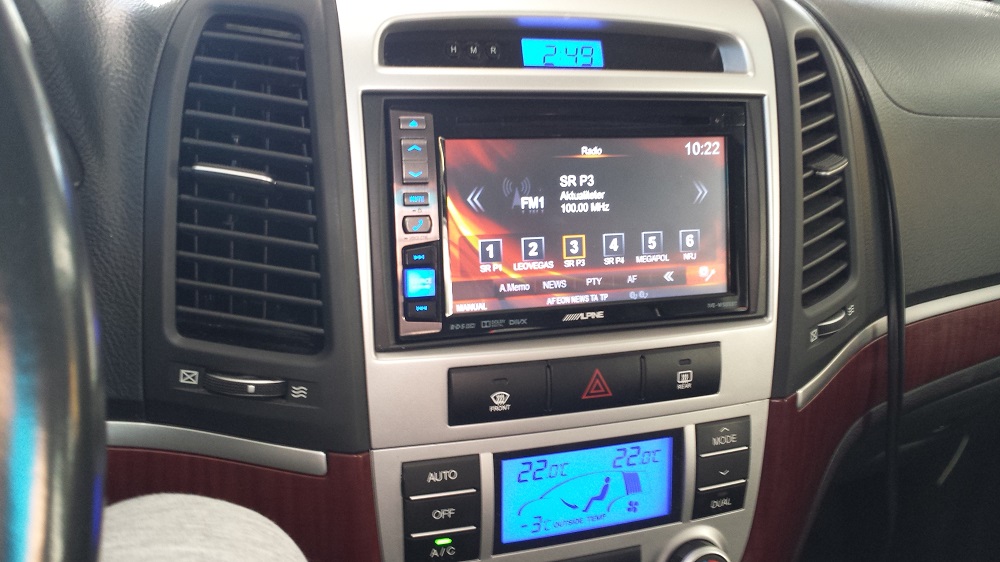

Fråga två gäller bilstereon, jag har vad jag tror "original stereon" i min bil men skulle gärna byta ut den mot en nyare,
gärna med backkamera, är detta möjligt till en rimlig peng och är det någon som gjort det och kan hjälpa mig med länkar till passande produkter osv.

specman skrev:Är själv lite sugen på denna..
Får jag lite klirr i kassan över som kommer jag uppgradera till denna.
Slippa släpa på gps också. verkar underbart. sen kvalité på ljud mm det låter ja va osagt då jag ej vet.

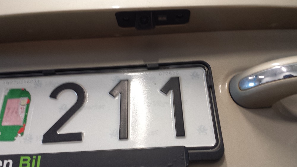

santa fe har ju en orginal backkamera( man byter ut vänster nummerplåt "lampa") man kan köpa via ebay eller återförsäljare sedan så kablar drog jag dom höger sida av( en del plast som ska bort :P) bilen sedan tog jag ström bak ifrån till både stereon och bakkamera men beror ju på vilken stereo du tänker, den jag köpte ska ha ström från "bakljusen" (enklare än att koppla in sig via växelspaken) så när man lägger i backen så byter den till backkameran auto :) går ju också köra trådlösa
