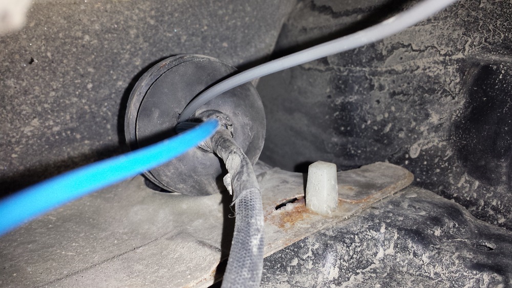

finns ej på höger sida ( inte på min) utan endast på v sida är enkelt att se när man demonterat v sida av inredning i bilen ! dålig bild men där är hålet
2014-11-29 12.14.07.jpg 2014-11-29 12.14.07.jpg Visad 3311 gånger 234.72 KiB

meter skrev:En sådan bild hade inte jag kunnat prestera utan en böjbar kamera. Konstigt att det är så olika men bra ändå för du verkar ha löst problemet. :)
haha jo ;) extra kablar till back lamporna samt 13 polig uttaget :D ( dom hade ju kört krympslang så vart tvungen att göra ett nytt hål (böjbar kamera?) funkar bra under lyften :D
