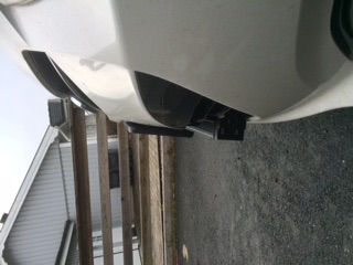

Har bara inkopplingen kvar, har fäst rampen under nummer plåten, valde att inte såga i plasten under. så den bygger ut lite. Tar kort och lägger ut när allt är klart. Snart hoppas jag :)

Kommer att fälla in den i plasten, sker i helgen sen blir det bild

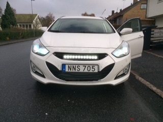

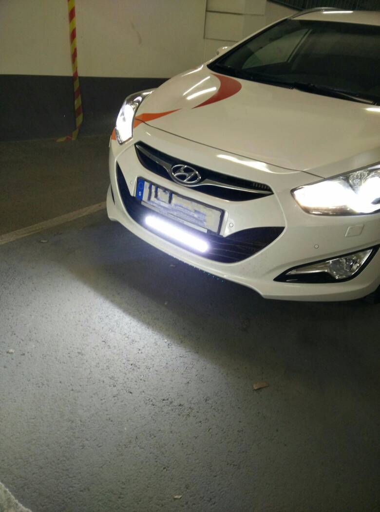

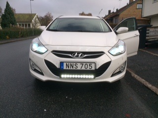

20 tums ramp från bilupplysning.se märke oledone för ca 3400kr. Bra ljus. Sågade och fällde in, sitter fast bakom regskylten. Tvungen att komplettera med en extra plåt som jag popnitade fast i extraljusplåten. Allt popnitades fast i plasten med splitnit och några strängar fästmassa.
