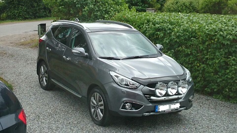

Min IX35 MY 14 har bi xenon original men jag tycker inte att det räcker med det. Jag har en separat strömbrytare till extraljusen så att jag kan köra med enbart bilens helljus, jag lovar skillnaden är enorm. Strunta i att byta ut originalljusen till xenon, ta dom pengarna och smacka på extraljus.
På min IX35 har jag monterat en liten båge av märket Q-light, bara för att jag gillar att få upp extraljusen lite högre (se bild)
På min Getz har jag ett "nummerplåtsfäste" det är ganska tungt så jag borrade igenom krockbalken för en stabil montering

Snygg kärra.. Ljusbågen ser också riktigt proffsig ut...
Det är väl 9" are du har, ser det ut som.
Kan tänka mig att det lyser upp bra.
