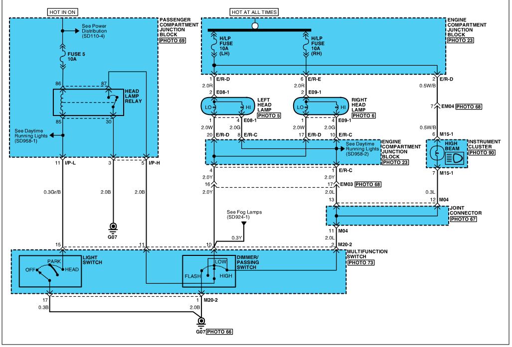

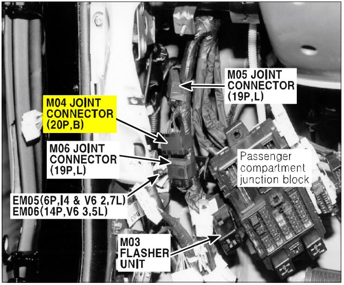

Det finns en kontakt som man skulle kunna mäta på (se bild) där 13 är från helljusen, 12 från indikatorlampan och 11 går vidare till strömbrytaren inne i bilen.
Finns spänning på dessa pos?
Annars är det nog spaken nästa :(
